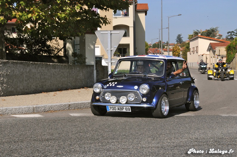

Salut une petite présentation de la titine a kiki Very Happy
La base une caisse de 1000 spécial année 1983.
aujourd hui
les trains roulant
Avant: tout en unibal,tirant,triangle.
frein 4 piston
arriere,kit négatif et pincement réglabe,forcement kit hilo,monter avec des spax réglabe.
Roues jantes mad in en 13 par 7 davant et 13 par 8 arriere Twisted Evil
Moteur,c est un 1293 cm3,vilo mad in jojo Very Happy ,merci encore pour ce vilo.
A.C 300 degré
cullasse grosse soupape
alimenter par un weber 40 dcoe,j ai un 45 mais soucis de réglage et sa me gave Mad
Voili voilou

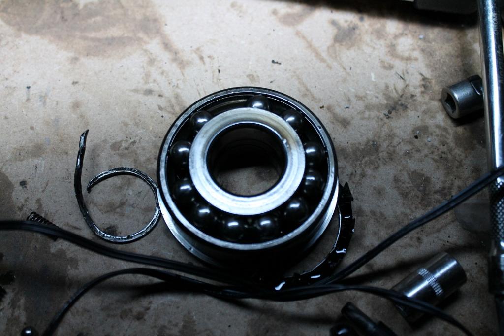

Bon le fin mots de l histoire c est que j avais un bruit au niveau de la boite et aprés ouverture,aye.
bon jo pas besoin d expliquer se qu il va pas,mais dans tout sa je crois que j ai eu de la chance Very Happy

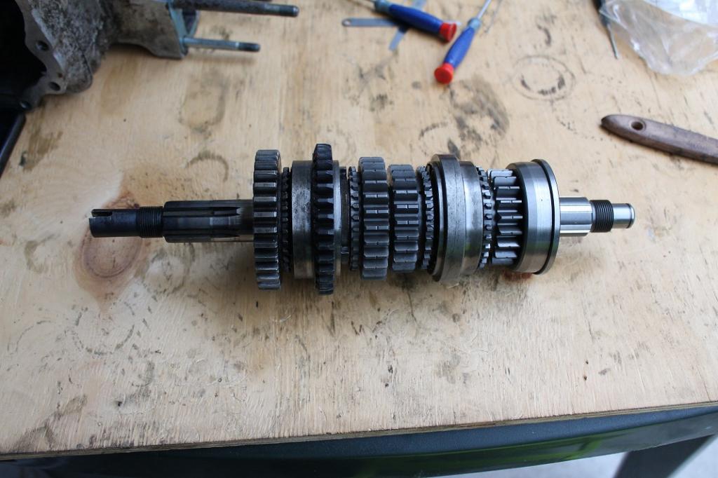

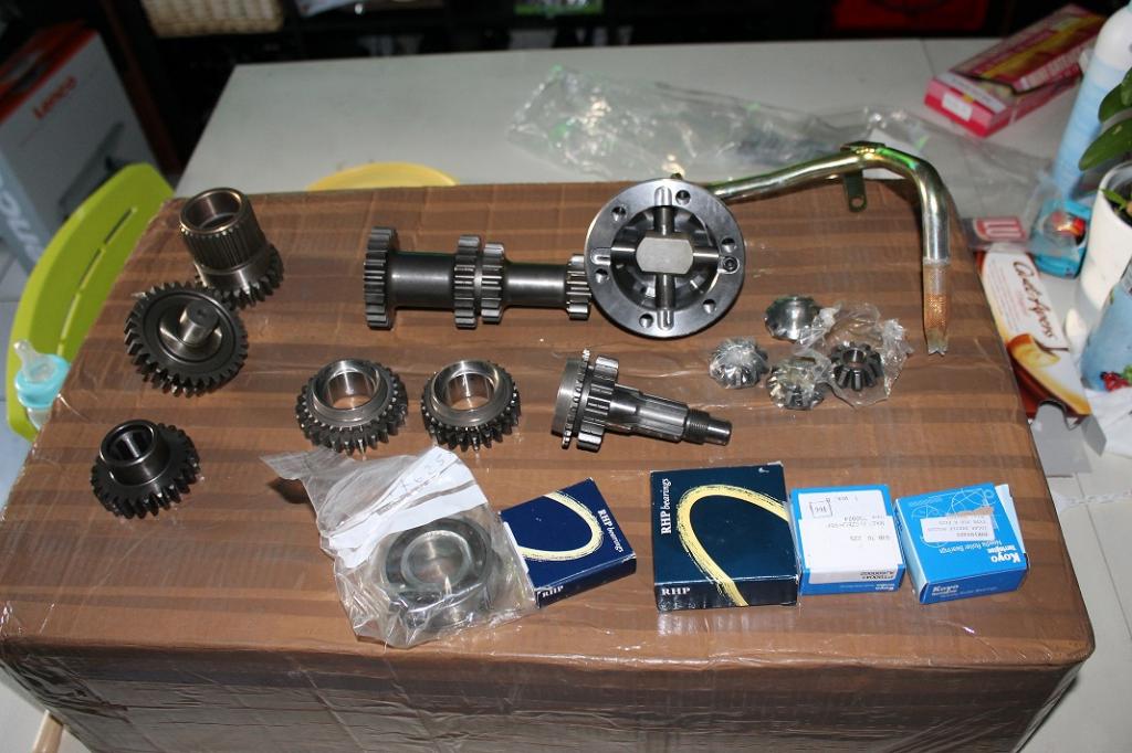

Salut la troupe,bon je viens de terminer le remontage de la pignonerie et les sincro.
Dit jo s est une histoire de dingue a remonter,j ai craquer deux ou trois fois Laughing
Dit pour le reste si tu as des conseils je t écoute,ho grand maitre Very Happy

eu oui le roulement il se met apres . j'en ai fais une cette aprem de boite moi aussi .
Si tu demonte les fourchettes et les leviers de commande de celle ci fais attention à bien les remettre dans le bon ordre sinon ca marche pas
Sinon t'as pris quoi comme roulement ?  moi je suis tombé sur un avec la gorge mais sans le clip et il faut le metre

J ai pas toucher au niveau des fourcettes et levier.
Heu pour le roulement moi,j ai sortie l ancien comme sa,tu as un gros  clip.
Tu me dis de pas le metre!!!pourquoi?

MessagePosté le: Sam 4 Aoû - 21:46 (2012)    Sujet du message: mini a kiki Répondre en citant
Non pas sur celui ci sur celui qui est coté 1 ere  enfin si le roulement en à pas biensur
celui ci http://www.datch.fr/fr/aau1365-roulement-darbre-primaire-1ere-double-p-2061…

MessagePosté le: Dim 5 Aoû - 20:21 (2012)    Sujet du message: mini a kiki Répondre en citant
merci jo,heu avec la cale en plus sa coince toujours,je vais regarder le jeux

MessagePosté le: Dim 5 Aoû - 21:45 (2012)    Sujet du message: mini a kiki Répondre en citant
Re dit j ai beau regarder sur tout les revendeurs,je trouve pas de cale,tu as une idée,ou la ref exacte

MessagePosté le: Dim 5 Aoû - 22:12 (2012)    Sujet du message: mini a kiki Répondre en citant
http://www.datch.fr/fr/gug705646gm-rondelle-depaisseur-carter-roulement-001…  ptre ca
