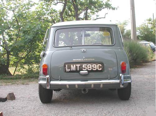

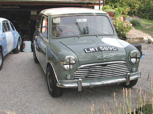

De l'arrière on aperçoit les broches pour levage rapide ainsi que l'arceau façon "Italian Job" de chez JOHN ALLEY. De Face on remarque que la jupe avant est restée d'origine.

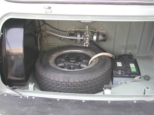

Dans le coffre, le simple réservoir 27l mais la pompe double (en cas de panne) car le deuxième réservoir était une option, bouchon alu à ouverture rapide façon ASTON, jantes Rose Petal même en roue de secours.

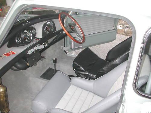

L'intérieur montre ce qu'on peut faire pour atteindre la classe ultime (cf les accessoires utilisés : volant Les Leston, siège conducteur RESTALL, siège passager MICROCELL, compte-tours CHRONOMETRIC SMITHS 10 000 tr/min) tout en restant sobre.

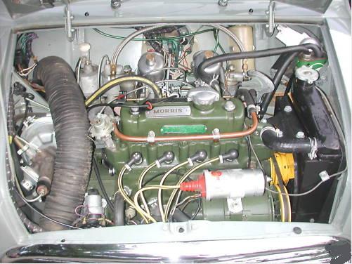

Le moteur est en configuration FIA historique, bloc 970 S (bord fin) AEG 151 std, culasse AEG 163 configuration course LONGMAN, arbre à cames AEG 648, vilebrequin std AEG 330, bielles std AEG 309 ,rampe de culbuteurs acier forgé std, collecteur d'échappement LCB, double H4 avec cuves réhaussées et pipe ajustées, volant d'embrayage acier allégé, plateau d'embrayage cuivre, diaphragme orange, boîte 3 synchros taille droite 22G333, cascade de pignons taille droite, différentiel à glissement limité montage avec "hardy spicer": équilibrages, ajustements, allègements faits dans les règles de l'art pour une préparation soft dans l'esprit sixties.
